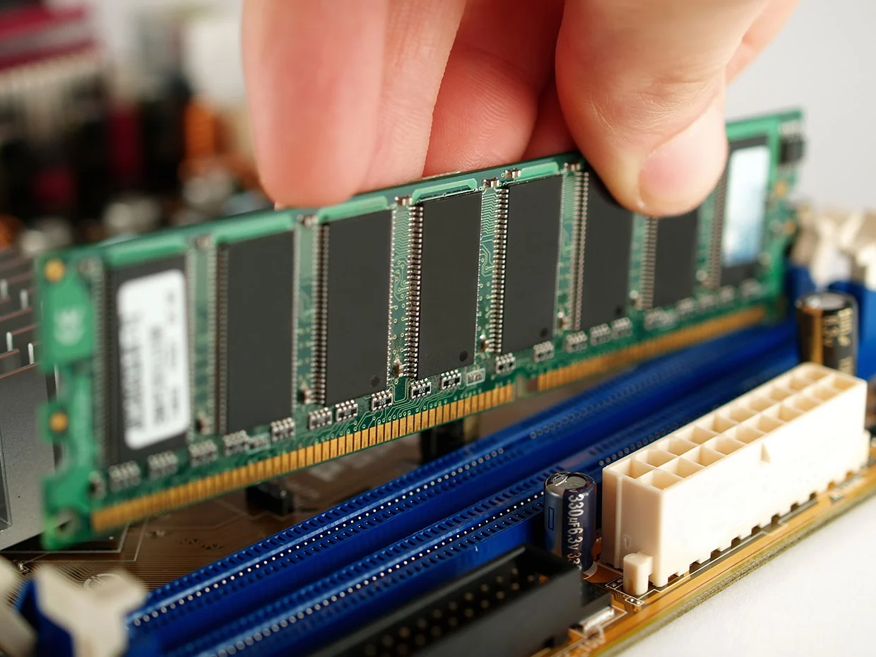

Оперативная память (RAM): Часто проблемы с запуском связаны именно с ней.
- Найдите планки оперативной памяти на материнской плате (длинные узкие планки).
- Аккуратно откройте защелки по краям планки.
- Извлеките планку.
- Попробуйте вставить ее обратно, убедившись, что она встала ровно и защелки зафиксировали ее с обеих сторон. Должен быть слышен характерный щелчок.
- Если у вас несколько планок памяти, попробуйте запустить компьютер всего с одной планкой, попеременно проверяя каждую в разных слотах. Иногда одна из планок может быть неисправна.

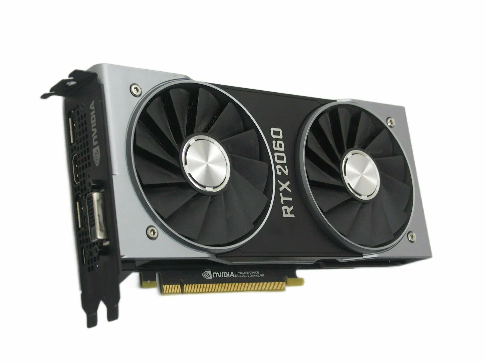

Видеокарта (если она дискретная, т.е. отдельная):
- Убедитесь, что она плотно сидит в своем слоте (PCI-Express) на материнской плате.
- Если к ней подходят отдельные кабели питания от блока питания, проверьте их надежность.
