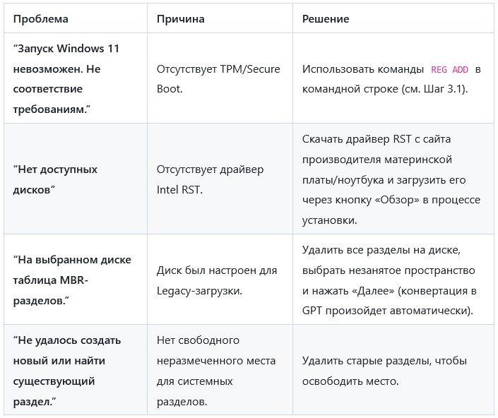

?️ Частые ошибки и как их исправить
Успешной установки! Если возникнут дополнительные вопросы, делитесь ими в комментариях — сообщество обязательно поможет найти решение!
