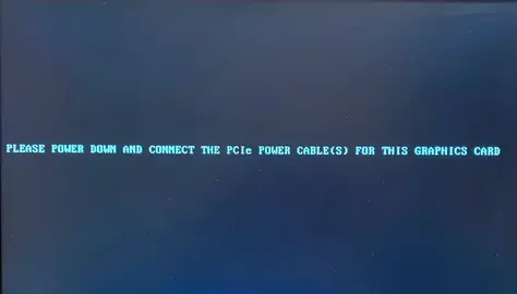

Сообщение “Please power down and connect the PCIe power cables for this graphics card” при загрузке компьютера – явный признак того, что ваша видеокарта не получает достаточного питания. Это может случиться после апгрейда видеокарты, при сборке нового ПК или даже внезапно на работающем компьютере. К счастью, в большинстве случаев проблема решаема. В этой статье мы подробно рассмотрим причины этой ошибки и предложим исчерпывающие решения.
Что означает сообщение?
Современные видеокарты, особенно high-end модели, потребляют значительное количество энергии. Помимо питания, которое они получают непосредственно из слота PCI Express (PCIe) на материнской плате, многие видеокарты требуют дополнительного питания через специальные PCIe-разъемы. Сообщение об ошибке говорит о том, что видеокарта обнаружила отсутствие или недостаточное питание через эти самые PCIe-разъемы. Это предотвращает запуск компьютера, чтобы избежать повреждения оборудования.
