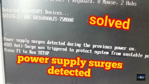

Сообщение «Power supply surges detected during the previous power on. ASUS Anti-Surge was triggered to protect system from unstable power supply unit» может повергнуть в панику любого пользователя. Это всплывающее окно, которое обычно отображается на ПК с материнскими платами ASUS при включении компьютера, является своего рода криком о помощи. Оно сигнализирует о потенциально опасной ситуации, связанной с нестабильностью питания, и активирует встроенную защиту для предотвращения повреждений. Игнорировать это предупреждение — значит рисковать дорогостоящими компонентами ПК.
Но что именно вызывает это сообщение и как его правильно интерпретировать? Какие существуют решения проблемы и когда необходимо принимать экстренные меры? Разберемся во всем по порядку.
Что означает «Power supply surges detected during the previous power on»?
В переводе с английского это означает «Обнаружены скачки напряжения во время предыдущего включения питания». ASUS Anti-Surge — это технология защиты, встроенная в BIOS материнской платы, которая отслеживает входящее напряжение и отключает питание системы, если обнаруживает аномальные колебания. Ее цель — предотвратить повреждение компонентов, таких как процессор, видеокарта, оперативная память и материнская плата, из-за некачественного или нестабильного питания.
