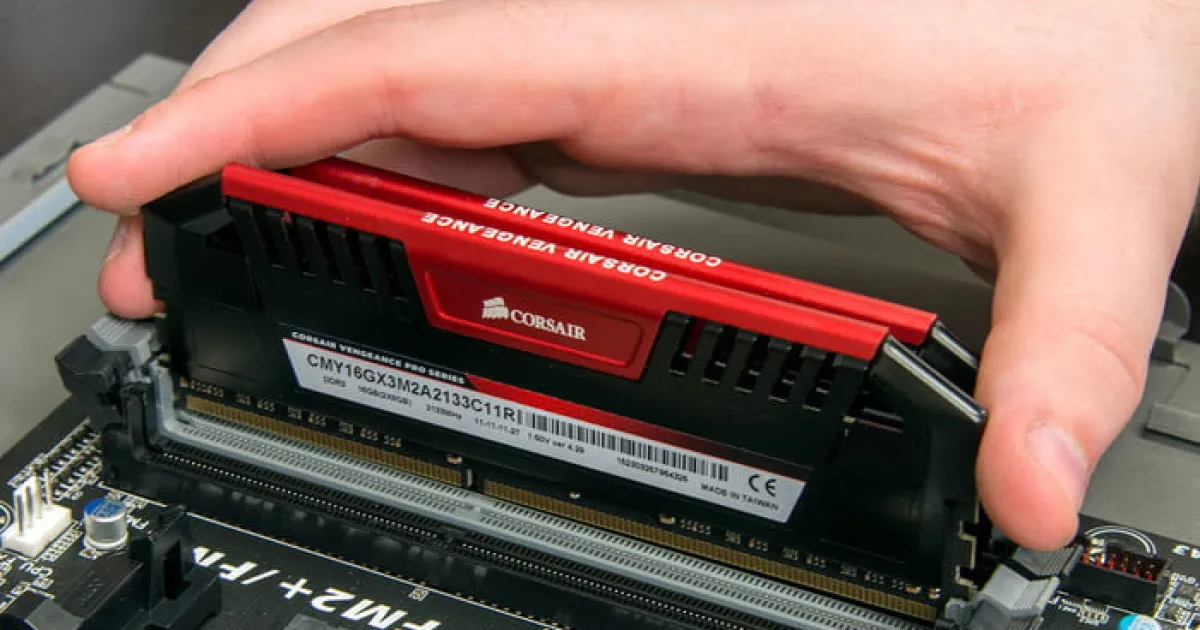

- Неполное защелкивание: модули ОЗУ должны быть полностью вставлены в слоты и надежно зафиксированы защелками с обеих сторон. Неполное защелкивание может привести к отсутствию контакта.
- Перекос: установка модуля под углом может повредить контакты или слоты.

- Проверьте установку: убедитесь, что модули ОЗУ полностью вставлены в слоты и защелки надежно зафиксированы с обеих сторон. проверьте, нет ли перекосов.
- Осмотрите слоты: убедитесь, что слоты памяти чистые и не имеют видимых повреждений.
- Тестирование модулей ОЗУ:
- Установка по одному модулю: установите только один модуль ОЗУ в первый слот (обычно слот A1 или DIMM1, смотрите руководство к материнской плате). попытайтесь включить компьютер. Если он запускается, повторите тест с каждым модулем по очереди в разных слотах. Это поможет выявить неисправный модуль или неисправный слот.
