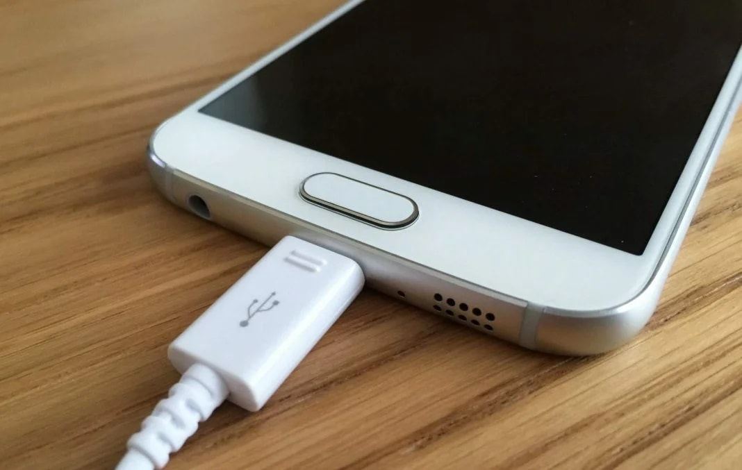

Многие владельцы смартфонов, независимо от стоимости их устройства – будь то флагманский iPhone 11 или бюджетная модель – сталкиваются с проблемой медленной зарядки. Причин может быть несколько, и важно понимать их, чтобы решить эту неприятность.
Поврежденный USB-кабель
Эта причина – одна из самых распространенных. Постоянное сгибание, перекручивание и другие механические воздействия приводят к повреждению кабеля. Если ваш кабель выглядит потрепанным или поврежденным, попробуйте его заменить.
Важно: Заменить кабель получится только в том случае, если он отсоединяется от блока питания. Если кабель и блок – единое целое, придется покупать новое зарядное устройство целиком.
Использование неоригинальной зарядки (или недостаточно мощной)
Каждому смартфону требуется определенный ток зарядки. Использование зарядного устройства с меньшим током (измеряется в Амперах, А) приведет к замедлению процесса.
Пример: Если ваша “родная” зарядка выдает 1,5А, а вы используете зарядку на 1А, процесс зарядки займет больше времени. Зарядка от USB-порта компьютера или ноутбука будет еще медленнее (обычно 0,5А, максимум 0,9А для USB 3.0).
Решение: Убедитесь, что характеристики нового зарядного устройства соответствуют параметрам оригинального.
Износ аккумулятора
Все аккумуляторы со временем теряют свою емкость и эффективность. В современных смартфонах аккумуляторы рассчитаны примерно на 1000 циклов зарядки-разрядки. После этого их способность держать заряд снижается, и они начинают заряжаться медленнее.
Решение: Замена аккумулятора – оптимальное решение. Однако в современных смартфонах аккумуляторы часто несъемные, что требует обращения в сервисный центр. В случае с недорогими моделями это может быть экономически нецелесообразно.
“Тяжелые” приложения, работающие в фоновом режиме
Если во время зарядки на смартфоне запущено много приложений, особенно ресурсоемких, процесс зарядки замедляется.
Решение: Перед подключением к зарядке закройте все приложения. Если необходимо, используйте диспетчер задач, чтобы остановить скрытые процессы.
Засорение порта зарядки
В разъеме зарядки со временем накапливается пыль, грязь и мусор, что ухудшает контакт.
Решение: Аккуратно почистите порт зубочисткой (лучше деревянной) или зубной щеткой. Для удаления окисления используйте спирт, но предварительно выключите телефон и, если возможно, извлеките аккумулятор.
Заводской брак
Если новый смартфон с самого начала медленно заряжается от оригинального зарядного устройства, возможно, проблема в заводском браке.
Решение: Обратитесь в магазин или сервисный центр для замены телефона по гарантии.
Не спешите паниковать, если ваш смартфон начал медленно заряжаться. Проверьте кабель, зарядное устройство, очистите порт и убедитесь, что на телефоне не запущены ресурсоемкие приложения. В большинстве случаев проблема решается простыми действиями. Если же ничего не помогает, возможно, пришло время обратиться к специалистам.
