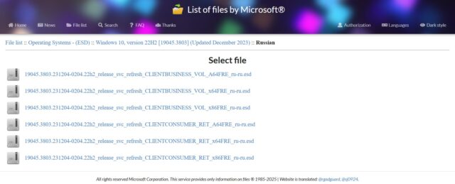

Загрузка файла ESD Windows 10 с помощью RG-Adguard
Хотя раздел «TechBench by WZT» на сайте RG-Adguard, ранее предлагавший оригинальные ISO-образы Windows, больше не работает, появилась альтернативная возможность: раздел «Список файлов от Microsoft». Образы представлены в формате ESD (Electronic Software Distribution), который можно легко преобразовать в стандартный формат ISO.
Чтобы загрузить образ Windows 10 в формате ESD, выполните следующие действия:
- Перейдите на соответствующую страницу RG-Adguard.
- Выберите версию Windows 10 и язык системы. Это позволит вам отфильтровать доступные файлы.
- Выберите нужный файл для загрузки. Для большинства пользователей рекомендуется вариант CLIENTCONSUMER нужной разрядности:
- x64 (64-разрядная версия): для 64-разрядных систем.
- x86 (32-разрядная версия): для 32-разрядных систем.
- Скачайте файл. Нажмите кнопку «Скачать файл напрямую с сервера Microsoft». Загрузка начнется с официального сайта Microsoft, что подтверждается ссылкой в вашем браузере.
Важно: после загрузки файла ESD необходимо преобразовать его в формат ISO.
