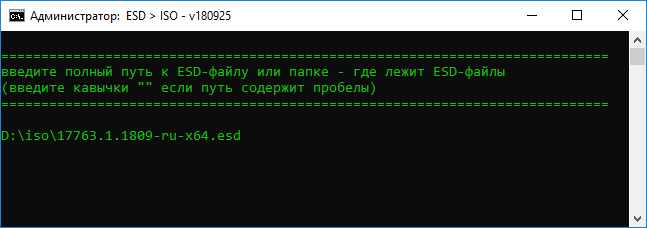

Скрипт запросит путь к вашему ESD-файлу. Укажите его, используя проводник, и нажмите Enter.

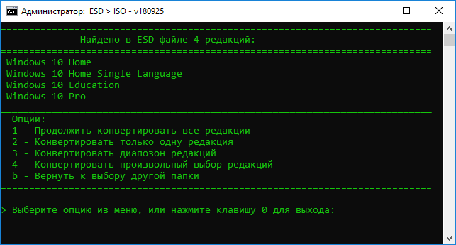

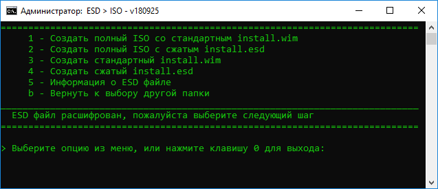

Далее вам предложат выбор: преобразовать все редакции Windows, содержащиеся в ESD-файле, или выбрать только определенные. Если вы не уверены, выбирайте пункт, который преобразует все.
На этом этапе определяемся с форматом выходного файла. Adguard Decrypt предлагает создать ISO-файл или WIM-файл. Если вы новичок или не имеете конкретных требований, выбирайте первый или второй вариант (ISO).

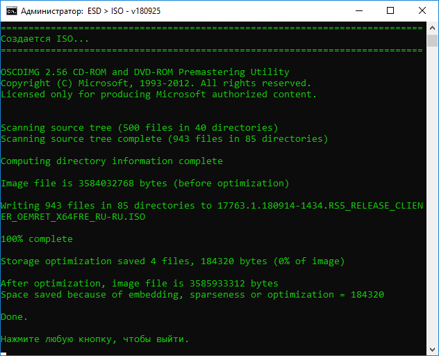

Теперь остается только подождать, пока Adguard Decrypt расшифрует ESD-файл и создаст ISO-образ. Время ожидания зависит от размера ESD-файла и производительности вашего компьютера.
После завершения процесса, ISO-образ Windows 10 будет создан в той же папке, где находится Adguard Decrypt. Теперь вы можете использовать этот ISO-файл для записи на загрузочную флешку или монтирования в виртуальный привод.

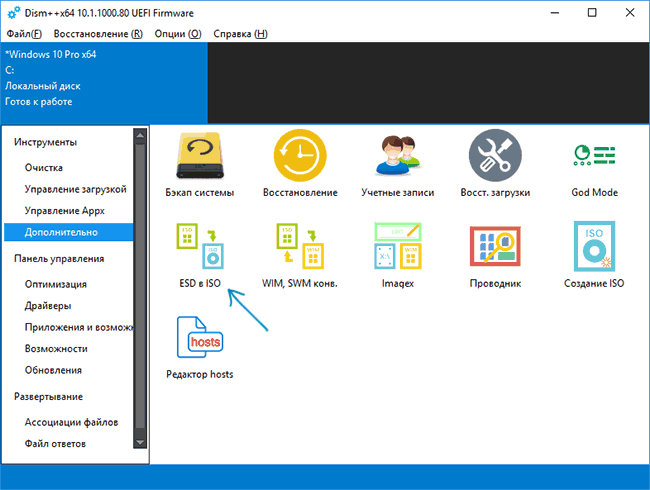

Скачайте Dism++ официальной страницы GitHub и запустите утилиту в нужной разрядности (в соответствии с разрядностью установленной системы).

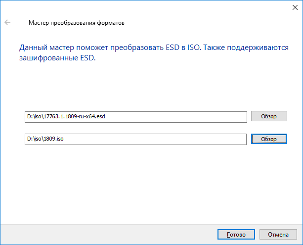

В главном меню Dism++ найдите раздел “Инструменты” и выберите пункт “Дополнительно”. В открывшемся подменю вы увидите опцию “ESD в ISO”. Также, эту функцию можно найти в меню “Файл”.
Указываем путь к файлу ESD и к будущему образу ISO. Нажимаем кнопку «Готово».
Дождитесь завершения процесса. Время конвертации зависит от размера ESD-файла и производительности вашего компьютера.
После завершения конвертации, ISO-образ будет сохранен в указанном вами месте. Теперь вы можете использовать этот ISO-файл для записи на загрузочную флешку, монтирования в виртуальный привод или любых других задач, требующих ISO-образ Windows.
