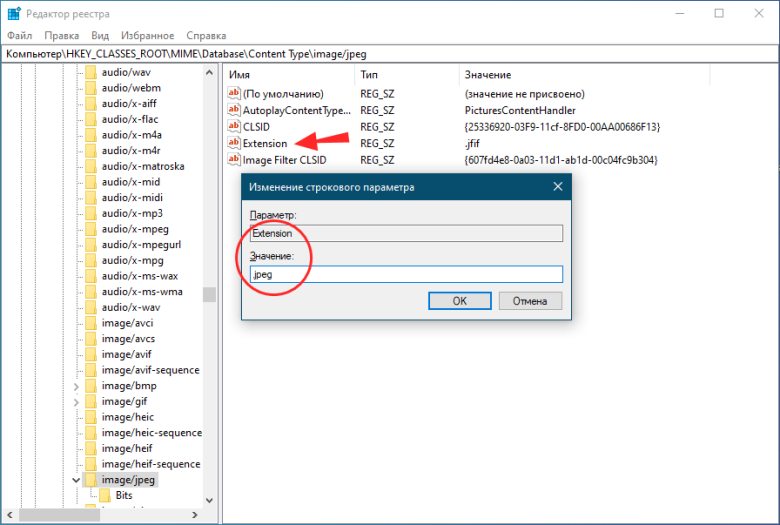

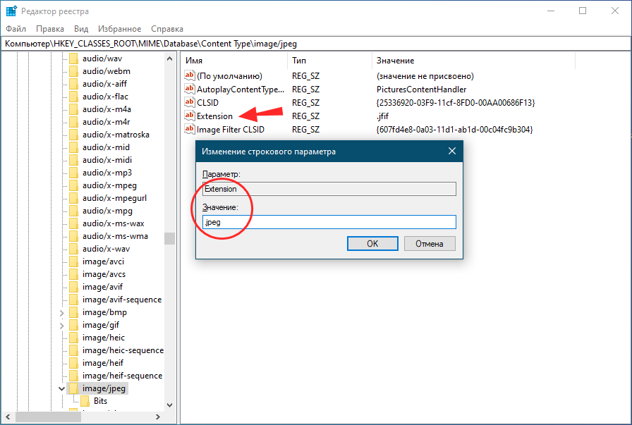

Способ 3: Исправление реестра Windows (для более опытных пользователей)
Если вы хотите, чтобы проблема не повторялась, можно внести изменения в системный реестр. Будьте внимательны при работе с реестром, так как некорректные изменения могут повлиять на работу операционной системы.
- Откройте редактор реестра: Нажмите
Win + R, введитеregeditи нажмитеEnter. - Перейдите к нужному разделу: В окне редактора реестра разверните следующую ветку:
HKEY_CLASSES_ROOT\MIME\Database\Content Type\image\jpeg - В правой части окна найдите параметр с названием
Extension. Щелкните по нему дважды. - В поле “Значение” введите
.jpgили.jpeg. - Нажмите “ОК” для сохранения изменений.
- Закройте редактор реестра.
Изменения вступят в силу немедленно. После этого файлы JPEG будут скачиваться в вашем браузере в родном и привычном формате .jpeg.
