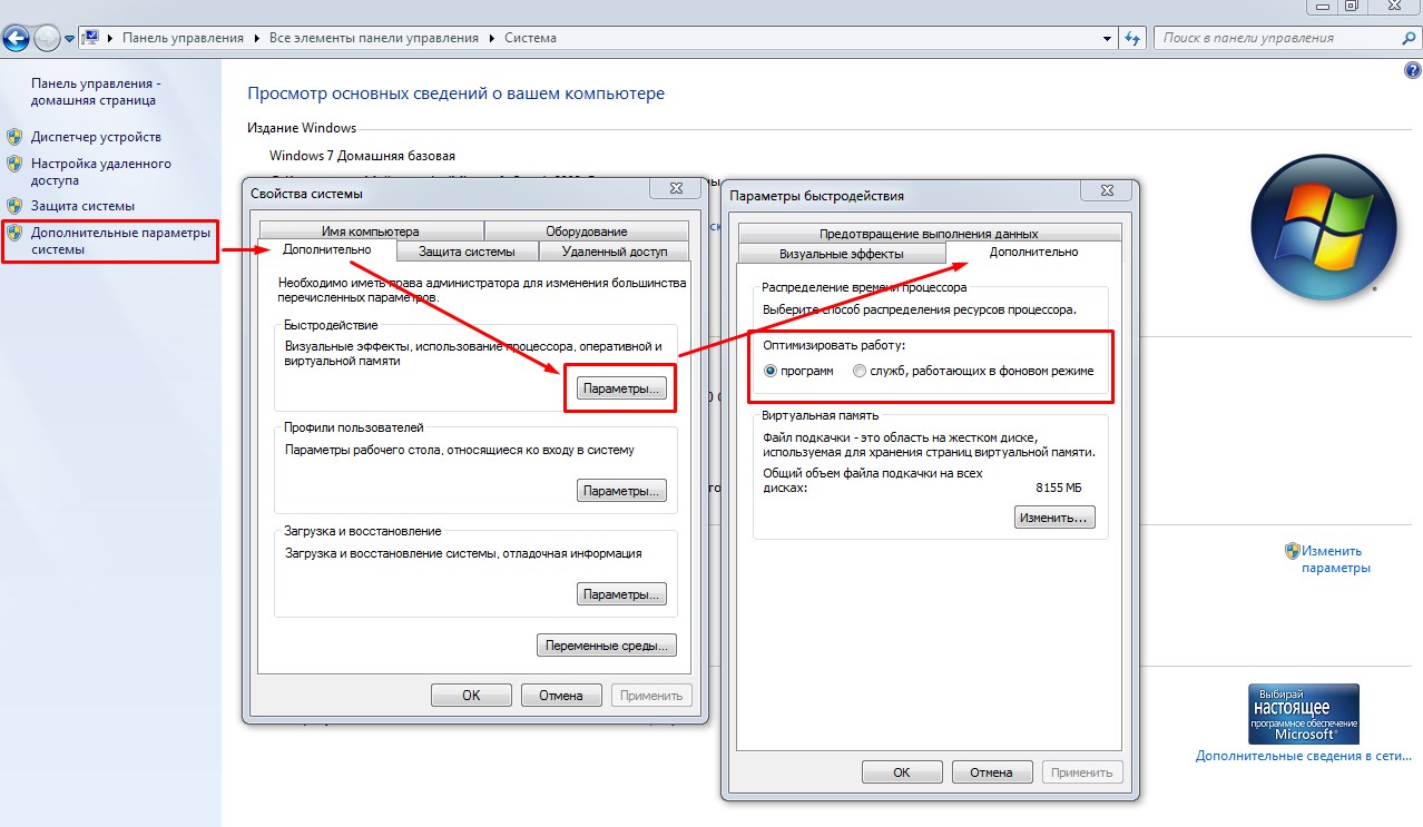

- необходимо перейти в «Свойства» системы, кликнув по значку «Мой компьютер» правой клавишей мыши и выбрать пункт «Свойства».
- в левой части открывшегося окна «Система» потребуется выбрать пункт «Дополнительные параметры».
- в новом окне «Свойства системы» необходимо перейти на вкладку «Дополнительно» и в разделе «Быстродействие» нажать кнопку «Параметры».
- в окне «Параметры быстродействия» осуществить выбор вкладки «Дополнительно».
Теперь в появившемся окне в разделе «Распределение времени процессора» необходимо проверить состояние переключателя «Оптимизировать работу». Этот переключатель должен быть установлен в положение «программ». В том случае, если переключатель находится в положении «служб, работающих в фоновом режиме», необходимо обязательно переключить его в положение «программ».
При неправильном положении переключателя работа компьютера будет направлена на решение разнообразных фоновых процессов, например, обновление системы, а не на обслуживание активных программ. Именно поэтому, компьютер может тормозить.
